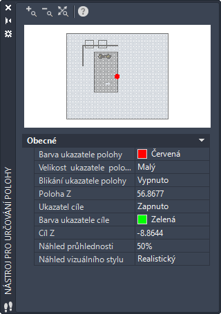

Okno Lokátor polohy
Zobrazuje polohu 3D modelu v pohledu shora v režimu procházení nebo průletu.
3DPROCH (příkaz) Hledat nebo 3DPRŮLET (příkaz) Hledat
Ve výchozím nastavení se toto okno automaticky zobrazí během 3D průchodu nebo průletu. Změnou nastavení nebo přetažením indikátorů v tomto okně můžete změnit jejich bod pohledu ve výkresu.
Okno lze zapnout a vypnout v místní nabídce, která je dostupná, když je aktivní příkaz 3DPROCH nebo 3DPRŮLET.
Seznam možností
Zobrazí se následující možnosti.
Zoom dovnitř
Přiblíží obraz v okně Lokátor polohy.
Zoom ven
Oddálí obraz v okně Lokátor polohy.
Zoom maximálně
Roztáhne obraz v okně Lokátor polohy na velikost okna.
Náhled
Zobrazuje aktuální polohu v modelu. Polohu lze změnit vlečením indikátoru polohy. Také lze vlečením indikátoru cíle změnit směr pohledu.
Barva indikátoru polohy
Nastaví barvu bodu, který indikuje aktuální polohu.
Velikost indikátoru polohy
Nastavuje velikost indikátoru. Lze zvolit malý, střední nebo velký.
Blikání ukazatele polohy
Zapne nebo vypne blikání.
Umístění Z
Určuje souřadnici Z ukazatele polohy. Nastavení lze upravit zadáním nové hodnoty.
Indikátor cíle
Zobrazuje indikátor, který znázorňuje cíl pohledu.
Barva indikátoru cíle
Nastavuje barvu indikátoru cíle.
Cíl Z
Určuje souřadnici Z ukazatele cílové polohy. Nastavení lze upravit určením bodu na kreslicí ploše nebo zadáním nové hodnoty.
Průhlednost náhledu
Nastavuje průhlednost okna náhledu. Je možné zvolit hodnotu od 0 do 95.
Náhled vizuálního stylu
Nastavuje vizuální styl náhledu.
