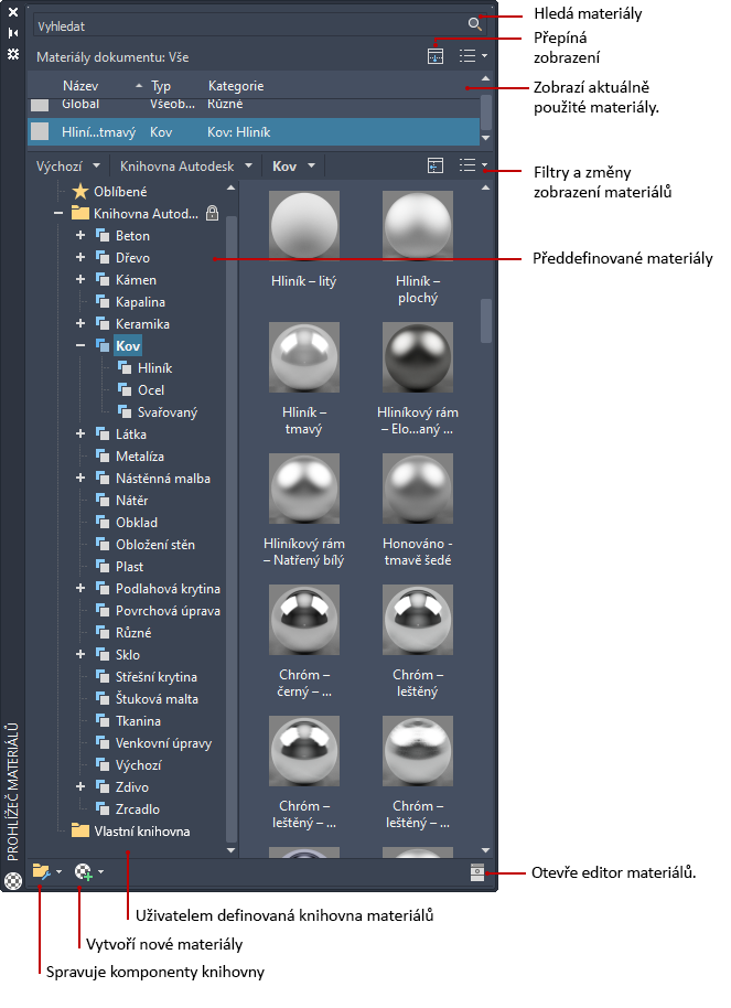

Kopírováním materiálů do různých knihoven vytvoříte jejich vlastní uspořádání.
O knihovnách materiálů
  Součástí produktu je knihovna společnosti Autodesk s více než 700 materiály a 1 000 texturami. Materiály společnosti Autodesk můžete kopírovat do výkresu, upravit je a uložit do vlastní knihovny. Pro orientaci v materiálech společnosti Autodesk a uživatelsky definovaných materiálů a jejich správu použijte nástroj Prohlížeč materiálů.
 Existují tři typy knihoven:
 -  Knihovna Autodesk. Obsahuje předdefinované materiály pro použití v aplikacích společnosti Autodesk, které materiály podporují. Přestože knihovnu společnosti Autodesk nelze nijak upravit, můžete použít materiály v ní uložené jako základ pro vlastní materiály, které lze uložit do uživatelské knihovny.
-   Uživatelské knihovny. Obsahuje materiály, které lze sdílet s jinými výkresy. Uživatelské knihovny lze kopírovat, přesouvat, přejmenovávat nebo odstraňovat. Stávající uživatelské knihovny umístěné v místním počítači nebo na síti lze vyhledat, otevřít a přidat do definovaných knihoven v Prohlížeči materiálů. Knihovny jsou uloženy v jediném dokumentu a lze je sdílet s dalšími uživateli. Všechny soubory vlastních textur, které materiály v uživatelské knihovně používají, však musí být do uživatelské knihovny umístěny ručně.
-  Materiály dokumentu. Obsahuje materiály, které jsou použity nebo definovány ve výkresu a jsou k dispozici pouze pro aktuální výkres.
