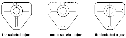

Výběr objektů ležících těsně u sebe
Vybírat objekty, které jsou těsně u sebe či přímo jeden na druhém, je obtížné. Příklad zobrazuje dvě úsečky a kružnici, které leží uvnitř kurzoru.
Pokud je zapnutý náhled výběru, můžete cyklicky procházet objekty tak, že objekt přesunete nahoru a tím jej zvýrazníte, podržíte klávesu Shift a přitom opakovaně stisknete mezerník. Jakmile je požadovaný objekt zvýrazněný, kliknutím levým tlačítkem jej vyberete.
Pokud je náhled výběru vypnutý, přidržte stisknuté klávesy Shift+mezerník a opakovaným kliknutím procházejte tyto objekty jeden po druhém, dokud nebude vybrán ten, který požadujete. Stisknutím klávesy Esc procházení vypnete.
