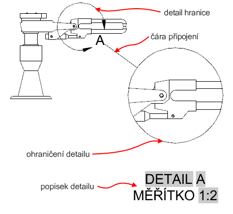

Detail dokumentace modelu je promítnutý pohled vytvořený z existujícího výkresového pohledu. V detailu je zobrazena určitá část výkresového pohledu ve zvětšeném měřítku.
Na následujících obrázcích jsou zobrazeny různé entity generované příkazem DETAIL a pojmy, které se používají jako odkazy na tyto entity. Vzhled každé z uvedených entit řídí styly detailu.
