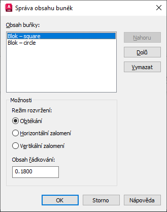

Dialogové okno Správa obsahu buněk
Zobrazí obsah zvolené buňky.
Při úpravě libovolné jednotlivé buňky klikněte pravým tlačítkem a dále klikněte na položku Správa obsahu buněk.
Seznam možností
Zobrazí se následující možnosti.
Pole seznamu Obsah buňky
Obsahuje veškerý text, popř. bloky ve zvolené buňce v pořadí, v jakém se zobrazují. Text je označen popiskem Text buňky tabulky. Bloky jsou označeny nápisem Blok před vlastním názvem bloku.
Tlačítka Pořadí obsahu
Nahoru
Posune obsah zvoleného výběrového seznamu nahoru v pořadí zobrazení.
Dolů
Posune obsah zvoleného výběrového seznamu dolů v pořadí zobrazení.
Vymazat
Odstraní obsah zvoleného výběrového seznamu z buňky tabulky.
Volby režimu rozvržení
Změní směr, ve kterém se bude objevovat obsah buňky.
Tok
Umístí obsah buňky v závislosti na šířce buňky.
Horizontální zalomení
Umístí obsah buňky horizontálně, bez ohledu na šířku buňky.
Vertikální zalomení
Umístí obsah buňky vertikálně, bez ohledu na výšku buňky.
Řádkování obsahu
Určuje rozteč mezi textem, popř. bloky v rámci buňky.
