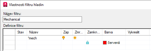

Definice filtru
Zobrazí vlastnosti hladin, jež určují, které hladiny jsou uvedeny v seznamu. Chcete-li definovat filtr, můžete kliknutím zadat jednu nebo více vlastností. Aby se zobrazil název hladiny, musí být splněny všechny vlastnosti uvedené na jednom řádku v definici filtru (logické AND). Každý následující řádek v definici filtru určuje alternativní kritéria (logické OR).
Zde je příklad:
Tento filtr byl pojmenován Strojírenské a jeho definice obsahuje následující kritéria:
  • Název hladiny musí obsahovat písmena „stroj“, hladina musí být zapnuta a rozmrazena, nebo...
  • Hladina musí být uzamknuta a musí mít červenou barvu.
