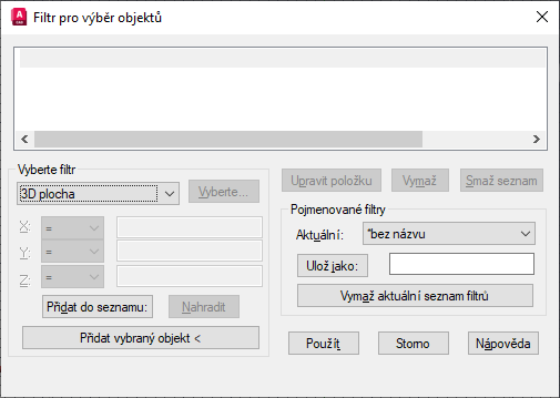

Dialog Filtr pro výběr objektů
Umožňuje vybrat, upravit a pojmenovat filtry pro výběr objektů.

Zobrazí se následující možnosti.
Vlastnosti filtru
Zobrazuje seznam vlastností, které tvoří aktuální filtr. Aktuální filtr je takový, který jste vybrali v položce Aktuální ve skupinovém rámečku Pojmenované filtry.
Vyberte filtr
Přidá vlastnosti filtrů k aktuálnímu filtru.
Typy objektů a logické operátory
Seznamy typů objektů, které můžete filtrovat, a logické operátory (AND, OR, XOR a NOT) pro sdružování výrazů filtrů.

Vyberte
Zobrazí dialog se seznamem všech položek vybraného typu ve výkresu. Vyberte položky do filtru. Například pokud vyberete objekt typu barva, zobrazí se pro filtr seznam dostupných barev.
Přidat do seznamu
Přidá aktuální vybranou vlastnost do seznamu filtrů. Vlastnosti filtru přidané do nepojmenovaného filtru zůstanou přístupné během práce na aktuálním dokumentu do té doby, dokud je ručně nesmažete.
Nahradit
Nahradí vybranou vlastnost filtru v seznamu vlastností filtru pomocí položky zobrazené v poli Vyberte filtr.
Přidat vybraný objekt
Přidá jeden vybraný objekt z výkresu do seznamu filtru.
Editovat položku
Zobrazí vybranou vlastnost filtru ve skupinovém rámečku Vyberte filtr. Upravený filtr nahradí vybranou vlastnost filtru.
Vymaž
Vymaže vybranou vlastnost filtru z aktuálního filtru.
Smaž seznam
Vymaže všechny uvedené vlastnosti z aktuálního filtru.
Pojmenované filtry
Umožňuje zobrazit, uložit a vymazat filtry.
Aktuální
Zobrazí uložené filtry. Výběrem seznamu filtrů se tento seznam nastaví jako aktuální. Pojmenovaný filtr a seznam jeho vlastností se načte z výchozího souboru, filter.nfl.
Uložit jako
Uloží filtr a seznam jeho vlastností. Filtr je uložen do souboru filter.nfl. Názvy mohou obsahovat až 18 znaků.
Vymaž aktuální seznam filtrů
Vymaže filtr a všechny jeho vlastnosti ze souboru výchozího filtru.
Použít
Zavře dialog a zobrazí výzvu Vyberte objekty, ve které můžete vytvořit výběrovou množinu. Aktuální filtr je použit na objekty, které vyberete.
