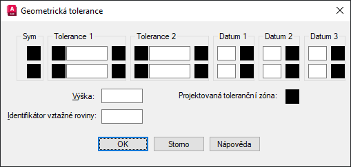

Dialog Geometrická tolerance
Určuje symboly a hodnoty pro řídicí rám.
TOLERANCE (příkaz) Hledat
Po výběru geometrických charakteristických symbolů je dialog Geometrická tolerance zavřen a zobrazí se následující výzva:
Zadejte umístění tolerance: Určete umístění
Řídicí rámeček funkce je umístěn do zadaného umístění.
Seznam možností
Zobrazí se následující možnosti.
Sym
Zobrazují geometrický charakteristický symbol vybraný v dialogu Symbol. Jakmile na tuto volbu dvakrát kliknete, zobrazí se znovu dialog Symbol.
Tolerance 1
V rámečku tolerance vytvoří první hodnotu tolerance. Toleranční hodnota nastavuje rozdíl, o který se geometrické charakteristiky mohou lišit od své ideální podoby. Tuto hodnotu mohou doplňovat dva modifikující symboly: průměr a materiálové podmínky.
První políčko
Před hodnotu tolerance vloží symbol průměru. Kliknutím na políčko se vloží symbol průměru.
Druhé políčko
Vytvoří hodnotu tolerance. Zadejte hodnotu do textového pole.
Třetí políčko
Zobrazí dialog Materiálová podmínka, ve kterém můžete vybrat modifikující symbol. Tyto symboly se chovají jako modifikátory pro geometrické charakteristiky a toleranční hodnoty objektů, které mohou mít různou velikost.
Symbol je vložen do pole MP jako první hodnota tolerance v dialogu Geometrická tolerance.
Tolerance 2
Vytvoří v řídicím rámu druhou toleranční hodnotu. Zadejte druhou hodnotu tolerance.
Vztažný bod 1
V rámečku tolerance vytvoří primární vztažný bod. Reference vztažného bodu se může skládat z hodnoty a modifikačního symbolu. Vztažný bod je teoretická přesná geometrická reference, pomocí které se zavádí toleranční zóna pro objekt.
První políčko
Vytvoří referenční hodnotu vztažného bodu.
Druhé políčko
Zobrazí dialog Materiálová podmínka, ve kterém můžete vybrat modifikující symbol. Tyto symboly se chovají jako modifikátory pro referenci vztažného bodu.
Symbol je vložen do pole MP jako primární reference vztažného bodu v dialogu Geometrická tolerance.
Vztažný bod 2
Vytvoří v řídicím rámu vlastností sekundární referenci vztažného bodu stejným způsobem jako primární referenci vztažného bodu.
Vztažný bod 3
Vytvoří v řídicím rámu vlastností terciální referenci vztažného bodu stejným způsobem jako primární referenci vztažného bodu.
Výška
V kontrolním rámečku prvku vytvoří navrženou hodnotu tolerančního pásma. Projektovaná toleranční zóna řídí výšku protáhlé části fixní kolmé základny a zjemňuje toleranci na hodnotu specifikovanou pozičními tolerancemi.
Vloží symbol navrženého tolerančního pásma za hodnotu navrženého tolerančního pásma.
Identifikátor vztažného bodu
Vytvoří symbol, který identifikuje vztažný bod a který sestává z písmene reference. Vztažný bod je teoretická, přesná geometrické reference, ze které můžete odvodit umístění toleranční zóny pro jiné objekty. Jako vztažný bod mohou sloužit body, úsečky, roviny, válce nebo jiná geometrická tělesa či útvary.
