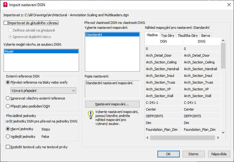

Dialog Import nastavení DGN
Určuje nastavení importu souboru DGN.
DGNIMPORT (příkaz) Hledat
Seznam možností
Zobrazí se následující možnosti.
Importovat do aktuálního výkresu
Vloží obsah souboru DGN do aktuálního souboru DWG.
Definice závislé na předponě
Přidá název modelu a souboru DGN jako předponu názvu importovaného objektu. Pokud se název s předponou dostane do konfliktu s jiným názvem, přidá se k názvu přírůstkové číslo.
Ignorovat duplicitní názvy
Ignoruje duplicitní pojmenované objekty, například názvy hladin nebo kótovací styly, v souboru DGN a upřednostní existující definici pro duplikáty.
Můžete také řídit výchozí nastavení pomocí systémové proměnné DGNIMPORTMODE.
Poznámka: Pro správné zobrazení typů čar při importu nebo připojování souboru DGN musí být MicroStation RSC (zdrojový soubor), odkazovaný v souboru DGN, dostupný ve vašem počítači v platné vyhledávací cestě podpůrných souborů AutoCAD. Jestliže není zdrojový soubor nalezen, zobrazí se chybová zpráva. Umístění vyhledávací cesty můžete definovat v příkazu MOŽNOSTI na kartě Soubory. Můžete přidat cestu k uzlu vyhledávací cesty podpůrných souborů AutoCAD. Můžete také zkopírovat soubor RSC do existující vyhledávací cesty podpůrných souborů.
Vyberte model návrhu ze souboru DGN
Vybraný konstrukční model DGN je importován do modelového prostoru aktuálního souboru DWG.
Soubory DGN V8 mohou obsahovat více konstrukčních modelů a modelů listů. Konstrukční model DGN je ekvivalentem modelového prostoru a model listu DGN je ekvivalentem výkresového prostoru. Vzhledem k tomu, že soubor DWG může obsahovat pouze jeden modelový prostor, je třeba vybrat konstrukční model v souboru DGN, který chcete importovat.
Jestliže je vybrán konstrukční model a odkazuje na něj model listu, je model listu také převeden jako jeden či více rozvržení v souboru DGW. Importovány jsou pouze modely listů, které odkazují na primární konstrukční model. Tyto modely listů se převedou na rozvržení výkresového prostoru a budou obsahovat výřezy rozvržení, které zobrazují jednotlivé reference na primární konstrukční model.
Externí reference DGN
Řídí, jak jsou reference DGN zpracovány v prostředí DWG.
Jako reference jsou podporovány jakékoli soubory DGN. Tyto typy souborů zahrnují mimo jiné soubory s následujícími příponami: .dgn, .dwg, .cel, .s, .h, .cgm, .rdl, .d. Soubory DXF však nejsou podporovány, a proto jsou ignorovány.
Převést reference na bloky nebo externí reference
Při importu do aktuálního výkresu převádí reference DGN na bloky a při importu do nového výkresu na externí reference.
Všechny odkazované konstrukční modely DGN včetně vnořených odkazů jsou převedeny na bloky nebo připojeny jako externí reference k modelovému prostoru.
Vztah vnořené reference je zachován. Vnořené reference v konstrukčním modelu DGN, které odkazují na primární soubor, se nazývají kruhové reference. AutoCAD vyřeší tyto kruhové reference vytvořením bloku a jeho vložením do původního primárního souboru DGN.
Odkazy konstrukčního modelu na modely listů a odkazy modelů listů na jiné modely listů nejsou podporovány a budou ignorovány. Jedinečné názvy referencí jsou generovány tak, že se za název souboru návrhu připojí název modelu oddělený pomlčkou (–). V případě potřeby jsou výsledné názvy bloků zkráceny a jeden či více posledních znaků může být nahrazen číslicí, aby se název souboru jednoznačně odlišil.
Pomocí následující sady voleb můžete rozhodovat, zda se mají či nemají přepisovat soubory externích referencí:
  • Výzva k přepsání
  • Přepsat bez vyzvání
  • Nepřepisovat
Poznámka: Pokud je složka obsahující soubor DGN pouze ke čtení, budou všechny externí reference DWG vytvořeny ve složce Dokumenty.
Jestliže importujete soubor DGN, který používá vlastní styly čar a tyto styly jsou definovány v externím souboru .rsc, musí být soubor .rsc obsažen v cestě aplikace AutoCAD k podpůrným souborům.
Ignorovat všechny externí reference
Odkazované soubory DGN a DWG, které jsou vůči zadanému souboru DGN externí, nejsou ve výsledném souboru DWG obsaženy.
Pokud soubor DGN obsahuje odkazy sám na sebe nebo odkazy na jiné konstrukční modely obsažené v souboru DGN, budou tyto odkazy zahrnuty.
Připojit jako podložení DGN
Všechny externí reference DGN v souboru DGN jsou do výsledného souboru DWG importovány jako podložení DGN. Odkazované soubory DWG si při importu zachovají externí reference.
Poznámka: V tomto procesu jsou vytvořeny nové soubory DWG. Tyto nové soubory DWG nejsou automaticky odstraněny.
Převodové jednotky
Vyberte vhodné převodové jednotky pro převod. Importovaný soubor DGN obsahuje pracovní jednotky (britské nebo metrické), které se nazývají hlavní jednotky a vedlejší jednotky. Vybrané pracovní jednotky (hlavní nebo vedlejší jednotky) jsou převáděny na jednotky DWG způsobem jedna k jedné.
Hlavní jednotky
Určuje, že jedna hlavní jednotka importovaného souboru DGN bude převedena na jednu jednotku výkresu DWG.
Vedlejší jednotky
Určuje, že jedna podřazená jednotka importovaného souboru DGN se převede na jednu jednotku výkresu DWG.
Poznámka: Pro referenci jsou hlavní a vedlejší jednotky vybraného výchozího souboru DGN zobrazeny vedle tlačítek.
Rozložit textový uzel na textové prvky
Textové prvky v souboru DGN jsou víceřádkové texty uložené jako jeden prvek a jsou podobné objektům MTEXT. Tuto možnost zaškrtněte tehdy, chcete-li zachovat text, který se řídí určitou trajektorií.
Pokud tato možnost není vybrána, je text s více řádky zachován jako jeden objekt víceřádkového textu.
Jestliže je tato možnost vybrána, je text s více řádky rozdělen na jednotlivé textové objekty. Tuto možnost vyberte, chcete-li zachovat vizuální věrnost při importu souboru DGN, který obsahuje text vytvořený podél křivkové trajektorie. První znak určuje umístění a otočení textového objektu.
Převod vlastností DGN na vlastnosti DWG
Vybírá a spravuje nastavení mapování použitého při aktuálním importu DGN.
Vyberte nastavení mapování
Zobrazí aktuálně definovaná nastavení mapování.
Standardním nastavením je výchozí nastavení mapování, které extrahuje data z exportovaného výkresu a používá automatické mapování hladin DGN, typů čar, tlouštěk čar a barev podle zobrazení v náhledu mapování.
Popis nastavení
Zobrazuje popis vybraného nastavení mapování.
Nastavení mapování
Otevírá dialog Nastavení mapování DGN, v němž je možno vytvářet nová nastavení mapování a přejmenovávat, upravovat nebo odstraňovat existující nastavení mapování (MAPOVÁNÍDGN).
Náhled mapování pro nastavení: Standardní
Zobrazuje výpis všech vlastností jak importovaného souboru DWG ve sloupci DWG, tak i vybraného nastavení mapování ve sloupci DGN.
Poznámka: Vlastnosti souborů externích referencí se v náhledu mapování nevypisují.
