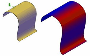

-  Analýza zakřivení. Vyhodnotí oblasti vysokého a nízkého zakřivení povrchu zobrazením barevného gradientu.
