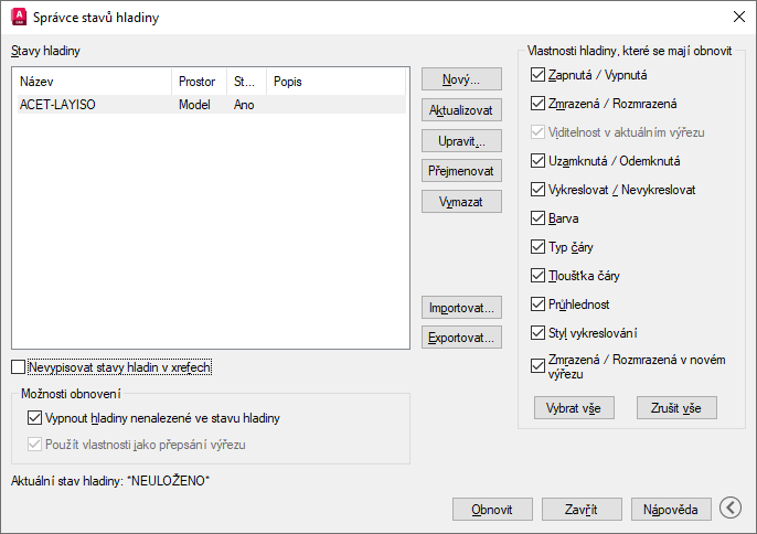

Uloží, obnoví a spravuje sady nastavení hladiny, které se nazývají stavy hladin.
HLADINA (příkaz) Hledat:
Seznam stavů hladin, které byly uloženy ve výkresu.
Vyloučí stavy hladin, které byly uloženy v externě odkazovaných výkresech.
Zobrazí dialog Nový stav hladiny pro uložení, ve kterém můžete vytvořit nový stav hladiny tak, že zadáte jeho název a nepovinný popis.
Uloží aktuální nastavení hladiny ve výkresu ve vybraném stavu hladiny a nahradí dříve uložená nastavení. Jako součást stavu hladiny se uloží i vlastnosti hladiny, které se mají obnovit. Po výběru tohoto stavu hladiny v seznamu Stavy hladin se aktualizují zaškrtávací políčka tak, aby odpovídala uloženým nastavením.
Zobrazí dialog Upravit stav hladiny, kde můžete změnit zvolený stav hladiny, který je potom uložen automaticky.
Přejmenuje vybraný stav hladiny.
Odstraní vybraný stav hladiny.
Zobrazí standardní dialog pro výběr souboru, kde můžete vybrat soubor formátu DWG, DWS, DWT nebo dříve exportovaný soubor stavu hladin (LAS). Jakmile vyberete soubor k importu, zobrazí se dialog Vybrat stavy hladin, kde můžete vybrat stavy hladin k importu.
Při importu stavů hladin je třeba mít na paměti následující:
Zobrazí standardní dialog pro výběr souboru, kde můžete uložit vybraný stav hladin do souboru stavu hladin (LAS).
Obnoví nastavení hladiny uložené v zadaném stavu hladin v závislosti na tom, jaká nastavení jsou označena ve sloupci Vlastnosti hladiny na obnovu.
Zavře Správce stavů hladiny.
Hladiny vytvořené po uložení stavu jsou vypnuty. Účelem tohoto nastavení je zachovat vizuální vzhled výkresu z doby, kdy byl stav hladin uložen.
Použije vybraný stav hladiny jako předefinování vlastností hladiny na aktuální výřez rozvržení. Tato možnost je dostupná, když je Správce stavů hladiny otevřen při aktivním výřezu rozvržení.
 Rozbalí nebo sbalí dialog, aby se zobrazila nebo skryla oblast Vlastnosti hladiny, které se mají obnovit.
Bude použito pouze zadané nastavení vlastností hladiny při obnovení zadaného stavu hladiny.
Následující pravidla platí při obnovení stavu hladiny, když aktuální výřez je výřez rozvržení a je zapnuta možnost Viditelnost v aktuálním výřezu:
Vybere všechna nastavení vlastností hladiny.
Zruší všechna nastavení vlastností hladiny.
