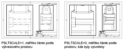

- Systémovou proměnnou PSLTSCALE můžete nastavit tak, aby objektům zobrazeným v různém zvětšení v rozvržení (ve výkresovém prostoru) a ve výřezu rozvržení (v modelovém prostoru) zůstalo přiřazeno stejné měřítko typu čáry. Například:
- Nastavte systémovou proměnnou PSLTSCALE na 1 (výchozí), aktuální typ čáry na čárkovaný a potom nakreslete čáru v rozvržení výkresového prostoru.
- V rozvržení vytvořte výřez se zvětšením 1x, nastavte výřez rozvržení jako aktivní a potom nakreslete čáru pomocí stejného čárkovaného typu čáry. Čárkované čáry by se měly zobrazit stejně.
- Jestliže změníte zvětšení výřezu na 2x, měřítko typu čáry čárkované čáry v rozvržení a čárkované čáry ve výřezu rozvržení bude stejné bez ohledu na změnu faktoru měřítka.
- Se zapnutou systémovou proměnnou PSLTSCALE můžete stále řídit délku čárkování příkazy LTSCALE a CELTSCALE. Na následujícím obrázku bylo u typů čar se vzorem na levé straně výkresu změněno měřítko bez ohledu na změnu měřítka pohledu. Na pravé straně výkresu souhlasí měřítko typů čar s měřítkem každého pohledu.
