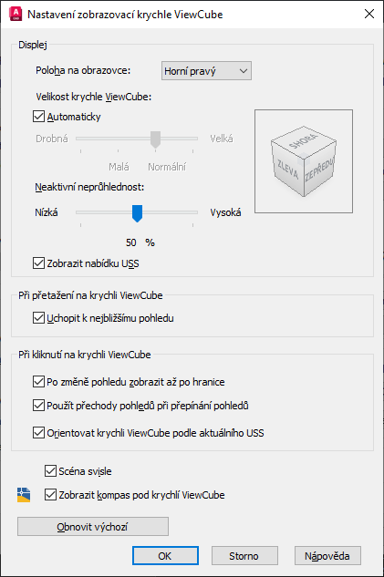

Řízení pozice, velikosti, průhlednosti a dalších nastavení
- Zobrazte dialog Nastavení funkce ViewCube.
- Pokud je nástroj ViewCube aktivní, klikněte pravým tlačítkem na nástroj ViewCube a vyberte položku Nastavení funkce ViewCube.
- Pokud nástroj ViewCube není aktivní, v dialogu Možnosti na kartě 3D modelování v části 3D navigace klikněte na položku ViewCube.
- Změňte nastavení nástroje ViewCube podle potřeby.
