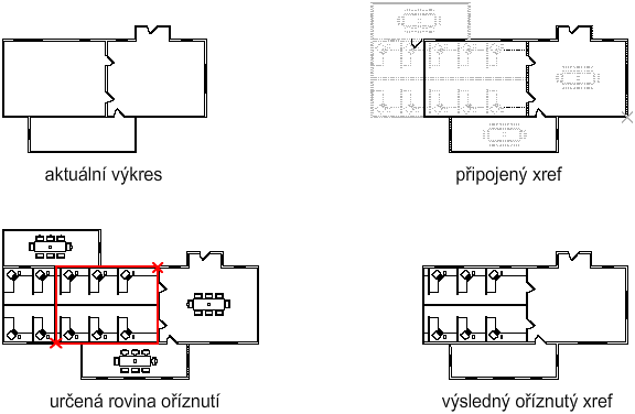

Můžete zadat hranice oříznutí a zobrazit omezené části výkresu externí reference nebo reference bloku.
Externí reference, například podložení DGN, DWF, IMAGE, PDF, nebo reference bloku lze oříznout. Pomocí hranice oříznutí můžete určit části externí reference nebo reference bloku, kterou chcete zobrazit, a to skrytím ostatních částí reference uvnitř nebo vně hranice.
Zobrazení hranice oříznutí můžete řídit pomocí rámečku oříznutí. Systémové proměnné oříznutí podložení XREF, PDF, DGN, DWG a OBRÁZEK jsou (v uvedeném pořadí) XCLIPFRAME, PDFFRAME, DGNFRAME, DWFFRAME a IMAGEFRAME.
Hranicí oříznutí může být křivka, obdélník nebo mnohoúhelník, jejichž vrcholy leží uvnitř hranice obrázku. Hranice oříznutého obrázku můžete změnit. Při oříznutí hranice nebudou objekty v externí referenci nebo v bloku změněny. Změní se pouze jejich zobrazení.

 Chcete-li skryté části oříznuté reference zobrazit nebo naopak, pomocí uzlů změňte zobrazení externí reference nebo bloků. Pomocí uzlů v polovině první hrany hranice oříznutí lze převrátit zobrazení oříznuté reference uvnitř nebo vně hranice.  |
