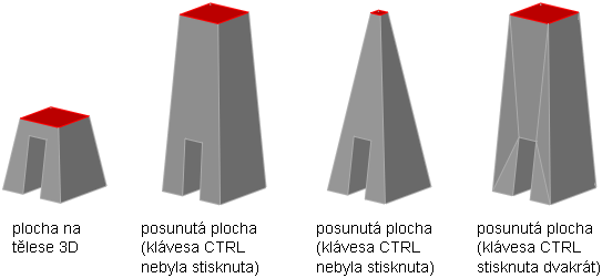

Při úpravě tělesa nebo povrchu může dojít k několika výsledkům. Když přesunujete nebo otáčíte podobjekty nebo upravujete jejich měřítko, můžete při přetahování stisknout jednou nebo několikrát tlačítko Ctrl a procházet možnostmi úprav.
Na následujícím obrázku jsou zobrazeny možnosti úprav posunování plochy.
