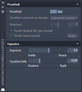

Definuje používání osvětlení založeného na obrázku a řídí nastavení expozice, které se má použít při rendrování.
RENDERPROSTŘEDÍ (příkaz)   Hledat
 Pomocí palety Rendrovací prostředí a expozice nastavíte globální osvětlení scény.
Seznam možností
  Zobrazí se následující možnosti.
  - Prostředí
- Řídí použití osvětlení založeného na obrázku a jeho nastavení během rendrování.
- Prostředí (přepínač)
- Povoluje osvětlení založené na obrázku.
- Osvětlení založené na obrázku
- Určuje, která obrázková mapa osvětlení bude použita.
- Otočení
- Určuje úhel otočení pro mapu osvětlení obrázku.
- Použít obrázek IBL jako pozadí
- Určená obrázková mapa osvětlení ovlivní jas a pozadí scény.
- Použít vlastní pozadí
- Určená obrázková mapa osvětlení ovlivní pouze jas scény. Pro scénu je možné použít volitelné vlastní pozadí.
Kliknutím na možnost Pozadí zobrazte dialog Pozadí IBL a určete vlastní pozadí.
- Expozice
- Řídí nastavení fotografické expozice, které se má použít při rendrování.
- Expozice (jas)
- Nastaví globální úroveň jasu pro rendrování. (systémová proměnná EXPVALUE)
Snížením hodnoty rendrovaný obrázek zesvětlíte, zvýšením ztmavíte.
- Vyvážení bílé
- Určuje hodnotu teploty barvy v Kelvinech pro globální osvětlení při rendrování. (systémová proměnná EXPWHITEBALANCE)
Chladnější osvětlení (nízká hodnota) je namodralé, zatímco teplejší osvětlení (vysoká hodnota) je nažloutlé nebo načervenalé.
