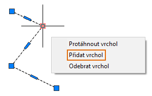

Můžete přímo vybrat úchop a provést změny.
Když vyberete křivku a umístíte kurzor nad úchopy, bude k dispozici několik možností.
Vrchol se přidá ke křivce, která vede od vybraného koncového uzlu.
