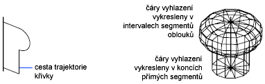

Hustotu vygenerované sítě určují systémové proměnné SURFTAB1 a SURFTAB2. Proměnná SURFTAB1 určuje počet tabelačních úseček, které se vykreslují ve směru otáčení. Jestliže je generující trajektorií úsečka, oblouk, kružnice nebo křivka převedená na spline, určuje systémová proměnná SURFTAB2 počet tabelačních úseček, které ji rozdělují na stejně velké intervaly. Pokud je generující křivkou křivka (lomená čára), která není vyhlazena na křivku spline, kreslí se úsečky sítě na koncích přímých segmentů a každý obloukový segment se rozdělí na počet intervalů, určený proměnnou SURFTAB2.

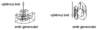

Bod, pomocí kterého vyberete osu otáčení, ovlivňuje směr otáčení. Síť v níže uvedeném příkladu byla vytvořena tak, že byl zadán počáteční úhel 0 stupňů a sevřený úhel 90 stupňů.
