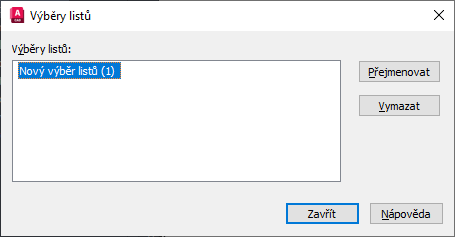

Dialog Výběry listů
Přejmenuje nebo vymaže pojmenované výběry listů.
SADALISTŮ (příkaz) Hledat: Vybrat listy > > Správa
Seznam možností
Zobrazí se následující možnosti.
Výběry listů
Určuje výběr listů, který chcete přejmenovat nebo vymazat.
Přejmenovat
Přejmenuje vybraný výběr listů.
Vymazat
Vymaže vybraný výběr listů.
