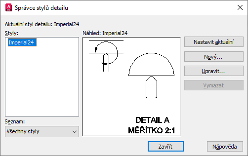

Správce stylů detailu
STYLDETAILU (příkaz) Hledat
Styly detailu řídí vzhled detailů dokumentace modelu. Styl určuje formátování hranice detailu, identifikátoru, čáry připojení, hrany modelu, detailu a popisku detailu.
Seznam možností
Zobrazí se následující možnosti.
Aktuální styl detailu
Zobrazuje název stylu detailu použitého na vytvářené detaily.
Styly
Zobrazuje seznam stylů detailu dostupných v aktuálním souboru výkresu. Aktuální styl je zvýrazněn.
Seznam
Filtruje obsah seznamu Styly. Chcete-li zobrazit všechny styly detailu dostupné v souboru výkresu, klikněte na položku Všechny styly. Pokud chcete zobrazit jen styly detailu, na které se odkazují detaily v aktuálním výkresu, klikněte na položku Používané styly.
Náhled
Zobrazuje náhled stylu vybraného v seznamu Styly.
Aktuální
Nastaví styl detailu vybraného v seznamu Styly jako aktuální. Všechny nové detaily jsou vytvořeny pomocí tohoto stylu detailu.
Nová
Zobrazí dialog Vytvořit nový styl detailu, ve kterém lze definovat nové styly detailu.
Modifikace
Zobrazí dialog Upravit styl detailu, ve kterém lze upravit styly detailu.
Poznámka: Přejmenovat nelze styly detailu Imperial24 a Metric50.
Vymazat
Odstraní styl detailu, který je vybrán v seznamu Styly. Toto tlačítko není dostupné, pokud na styl vybraný v seznamu Styly odkazuje detail v aktuálním výkresu.
Poznámka: Odstranit nelze styly detailu Imperial24 a Metric50.
