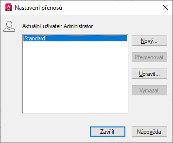

Dialog Nastavení přenosů
Vytváří, upravuje a odstraňuje nastavení přenosů.
ETRANSMIT (příkaz) Hledat
Seznam možností
Zobrazí se následující možnosti.
Nastavení přenosů
Obsahuje výpis nastavení přenosu.
Nové
Vytvoří nové nastavení přenosů.
  • Název nového nastavení přenosu Zadejte název nového nastavení přenosu.
  • Založeno na Vyberte existující nastavení přenosu, z něhož chcete vytvořit nové.
Přejmenovat
Přejmenuje aktuálně zvýrazněné nastavení přenosu.
Upravit
Zobrazí dialog Upravit nastavení přenosu, kde můžete určit možnosti pro balíček přenosu.
Vymazat
Odstraní aktuálně zvýrazněné nastavení přenosu.
Import
V kontextu sady listů otevře standardní dialog pro výběr souboru, ve kterém můžete navigovat k datovému souboru sady listů (DST). Pak zobrazí dialog Import nastavení přenosů, kde můžete určit nastavení přenosu pro import.
(Není k dispozici v aplikaci AutoCAD LT.)
