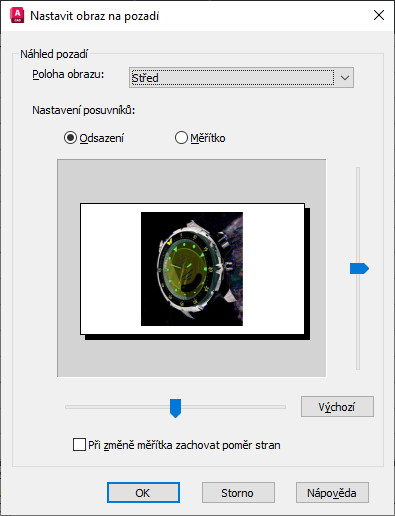

Dialog Upravit obrázek pozadí
Řídí volby pro obrázek pozadí použitý na pojmenovaný pohled modelového prostoru.
POHLED (příkaz) Hledat
Seznam možností
Zobrazí se následující možnosti.
Poloha obrázku
Určí polohu obrázku v pojmenovaném pohledu.
  • Centrovat. Vycentruje obrázek beze změny jeho poměru stran nebo měřítka.
  • Protáhnout. Vycentruje obrázek a roztáhne jej (změní jeho měřítko) podél osy X a Y, aby obrázek zabíral celý pohled Jestliže plánujete vykreslit obrázek pozadí, nastavte polohu obrázku na Protáhnout.
  • Dlaždice. Umístí obrázek do levého horního rohu pohledu a zopakuje obrázek podle potřeby za účelem vyplnění prostoru v asociovaném výřezu. Poměr stran obrázku a jeho měřítko zůstanou zachovány.
Ekvid
Udává kontrolu odsazení obrázku (není dostupné, je-li poloha obrázku nastavena na Protažení).
Hodnoty odsazení mohou být v rozmezí -2000 až 2000 na ose X nebo Y.
Měřítko
Udává měřítko obrázku (není dostupné, je-li poloha obrázku nastavena na Protažení).
Hodnoty měřítka mohou být v rozmezí 0.1 až 10 na ose X nebo Y.
Posuvník svislé polohy
Je-li zapnutá volba Odsazení, svisle odsadí obrázek (odsazení X). Je-li zvoleno Měřítko, upraví měřítko Y obrázku.
Posuvník horizontální polohy
Je-li zapnutá volba Odsazení, vodorovně odsadí obrázek (odsazení X). Je-li zvoleno Měřítko, upraví měřítko X obrázku.
Obnovit
Obnoví nastavení Odsazení nebo Měřítko na výchozí hodnoty.
Zachování poměru stran při změně měřítka
Zamkne osu X a Y dohromady
Je-li zvolena Dlaždice a změníte odsazení tak, že se obdélník bitmapy objeví mimo promítací obdélník, nebude bitmapa při zobrazení pohledu na kreslicí ploše vycentrovaná. (Během dlaždicového zobrazení se posunutí chová jako relativní, nikoli jako absolutní pozice.) Je-li bitmapa zobrazena mimo promítací obdélník, nebude zobrazena v pohledu.
