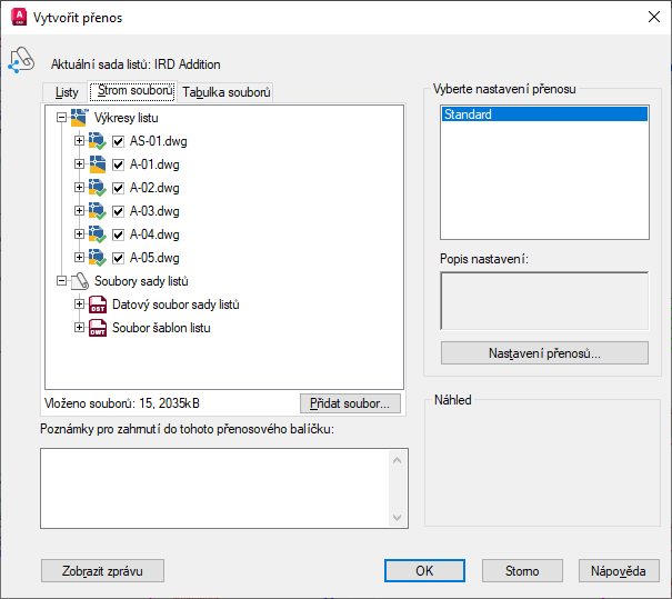

Karta Strom souborů (dialog Vytvořit přenos)
Vypíše soubory, které budou zahrnuty do přenosu ve formátu hierarchického stromu.

Implicitně jsou všechny soubory spojené s aktuálním výkresem (jako jsou externí reference, styly vykreslování a písma) uvedeny v seznamu. Do přenosu můžete přidat soubory nebo existující odstranit. Soubory, které jsou odkazovány prostřednictvím URL, nejsou do přenosu zahrnuty.
Výkresy určené k přenosu jsou vypsány v následujících kategoriích:
Seznam možností
Zobrazí se následující možnosti.
Vložte Poznámky pro zahrnutí do tohoto přenosového balíku
Nabízí prostor, kam můžete zadat poznámky týkající se archivu. Poznámky jsou obsaženy ve zprávě archivu. Chcete-li určit šablonu výchozích poznámek, které mají být zahrnuty do všech přenosových balíčků, vytvořte textový soubor ASCII s názvem etransmit.txt. Tento soubor je nutné uložit do umístění určeného v možnosti Vyhledávací cesta k podpůrným souborům na kartě Soubory v dialogu Možnosti.
Vyberte nastavení přenosu
Zobrazuje seznam uložených nastavení přenosu. Standardní nastavení přenosu se nazývá STANDARD. Chcete-li vytvořit nové nastavení přenosu nebo upravit existující, stiskněte tlačítko Nastavení přenosů.
Nastavení přenosů
Zobrazí dialog Nastavení přenosu, kde lze vytvořit, modifikovat nebo vymazat nastavení přenosu.
Zobrazit zprávu
Zobrazí informace, které jsou obsaženy v přenosovém balíčku. Obsahuje všechny poznámky k přenosu, které jste vložili, a distribuční poznámky generované automaticky, které obsahují podrobnosti o krocích, které musí být provedeny, aby přenos správně fungoval. Pokud jsou například v některém výkresu pro přenos objevena písma SHX, dostanete pokyny, kam tyto soubory zkopírovat, aby je bylo možné detekovat na systému, pro který je přenos určen. Pokud jste vytvořili textový soubor výchozích poznámek, budou tyto poznámky také zahrnuty ve zprávě.
