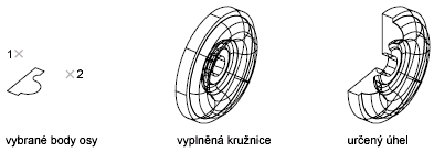

Určuje první bod osy rotace. Kladný směr osy je definován od prvního ke druhému bodu.
Určuje koncový bod osy rotace.

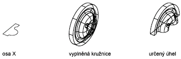

Určuje existující objekt, který má být použit jako osa. Kladný směr osy je od nejbližšího k nejvzdálenějšímu koncovému bodu tohoto objektu.
Jako osu lze použít úsečky, segmenty lineární křivky a lineární hrany těles a povrchů.
Slouží k nastavení kladné osy X aktuálního USS jako kladného směru osy.
Slouží k nastavení kladné osy Y aktuálního USS jako kladného směru osy.
Slouží k nastavení kladné osy Z aktuálního USS jako kladného směru osy.
