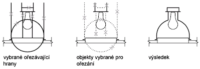

Objekty je možné oříznout tak, aby končily přesně u hran vybraných objektů. Objekt může být také jednou z ořezávacích hran a jedním z ořezávaných objektů. Například ve znázorněném objektu světla je kružnice ořezávací hranou pro konstrukční čáry a zároveň je ořezávána.

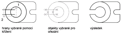

Při ořezávání objektů mohou být k výběru aktuálních ořezávacích hran a objektů k oříznutí použity různé způsoby výběru. V následujícím příkladu jsou ořezávací hrany vybrány pomocí výběru křížením.

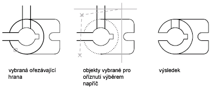

Následující příklad používá k výběru sady objektů pro oříznutí výběr napříč.

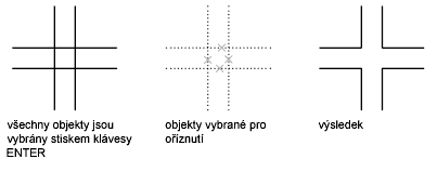

Objekty můžete ořezat k jejich nejbližšímu průsečíku s ostatními objekty. Místo výběru ořezávacích hran stiskněte klávesu Enter. Potom při výběru objektů pro ořezání se nejbližší zobrazené objekty chovají jako ořezávací hrany. V tomto příkladu jsou stěny oříznuty tak, aby se hladce protínaly.

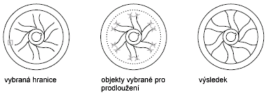

Objekty můžete prodloužit tak, aby k ončily přesně na hraničních hranách definovaných jinými objekty. V tomto příkladu prodloužíte úsečky přesně ke kružnici, která je hraniční hranou.

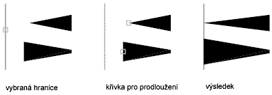

Široké 2D křivky se ořežou a prodlouží v osách. Konce širokých křivek mají vždy čtvercový tvar, nejsou nezaokrouhleny ani zešikmeny.
Jestliže oříznete nebo prodloužíte segment kuželovité 2D křivky, tloušťka prodlouženého konce bude opravena tak, aby pokračovala v zúžení k novému koncovému bodu, pokud je to možné. V opačném případě je pro koncovou šířku vynucena hodnota 0, čili zúžení do špičky.
