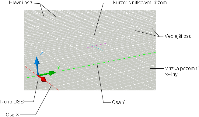

Při práci s 3D modely pomocí perspektivního promítání lze nastavit specifické možnosti zobrazení.
Když je 3D model nastaven na perspektivní pohled, můžete určit následující nastavení. Tato nastavení jsou k dispozici v dialogu Možnosti, karta Zobrazení, možnost Barvy:
-  Rovina terénu. Když je zapnuto perspektivní promítání, zobrazí se rovina XY systému USS jako rovina terénu s barevně odlišenými výškami terénu. Rovina terénu zobrazuje změny výšky terénu od horizontu terénu k počátku terénu.
-  Obloha. Oblast, která není pokryta rovinou terénu, je obloha a zobrazuje barevně odlišené výšky terénu od horizontu oblohy po zenit oblohy.
-  Podzemí. Jestliže na rovinu terénu nahlížíte z podzemí, zobrazí rovina terénu změny výšky terénu od horizontu půdy k azimutu půdy.
-  Rastr roviny terénu. Když je zapnuto perspektivní promítání, zobrazí se mřížka jako rastr roviny terénu. Barvy jsou nastaveny pro hlavní čáry rastru, vedlejší čáry rastru a čáry os.
