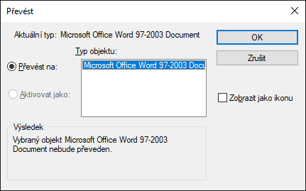

Určuje různé zdrojové aplikace vloženého objektu.
Klikněte pravým tlačítkem na vložený objekt a klikněte na položku OLE
 Převést.
Zobrazí se následující možnosti.
Zobrazí typ objektu, který je aktivní nebo který převádíte.
Zobrazí výpis dostupných typů souborů. Pokud zvolíte Entity aplikace AutoCAD, bude text převeden na objekt odstavcového textu, tabulka bude převedena na tabulkový objekt a rastrový soubor bude převeden na obrázek.
Převede vložený objekt na typ vybraný v poli Typ objektu.
Otevře vložený objekt jako typ vybraný v poli Typ objektu a po editaci objekt vrátí na původní typ.
Zobrazí ikonu zdrojové aplikace ve výkresu. Dvojitým kliknutím na tuto ikonu zobrazíte propojenou nebo vloženou informaci.
Zobrazí dialog Změnit ikonu. Toto tlačítko je dostupné pouze tehdy, pokud zapnete volbu Zobrazit jako ikonu.
Popisuje výsledek vybraných voleb.
