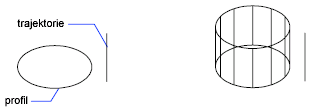

Určí trajektorii vytažení založenou na vybraném objektu. Trajektorie se přesune k těžišti profilu. Profil vybraného objektu je poté vytažen podél trajektorie vybrané pro vytvoření těles nebo povrchů.
Trajektorie by neměla ležet ve stejné rovině jako objekt ani by neměla obsahovat oblasti s vysokým stupněm zakřivení.
Vytažení vychází z roviny objektu a zachovává si orientaci vzhledem k trajektorii.
