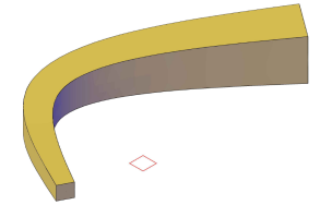

Vytvořte 3D těleso nebo povrch tažením profilu podél trajektorie.
 Příkaz TAŽENÍ vytvoří těleso nebo povrch prodloužením tvaru profilu (objektu, který je tažen) podél určené trajektorie. Při tažení profilu podél trajektorie je profil přesunut a zarovnán normálně (kolmo) k trajektorii. Otevřené profily vytvářejí povrchy a uzavřené křivky vytvářejí tělesa nebo povrchy.

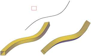

Podél trajektorie je možno táhnout i více než jeden objekt.

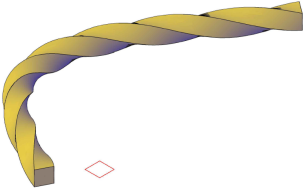

-  Natočení Je-li zadán úhel natočení, bude se objekt otáčet podél délky profilu. Úhel natočení objektu omezte zadáním matematického výrazu.
