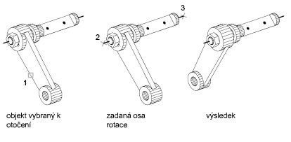

  2. Vyberte objekt pro otočení (1).
  3. Vyberte počáteční a koncový bod osy, kolem níž mají být objekty otáčeny (2 a 3).
    Kladný směr osy směřuje od počátečního bodu ke koncovému bodu a otočení se řídí pravidlem pravé ruky.
  4. Zadejte úhel otočení.
