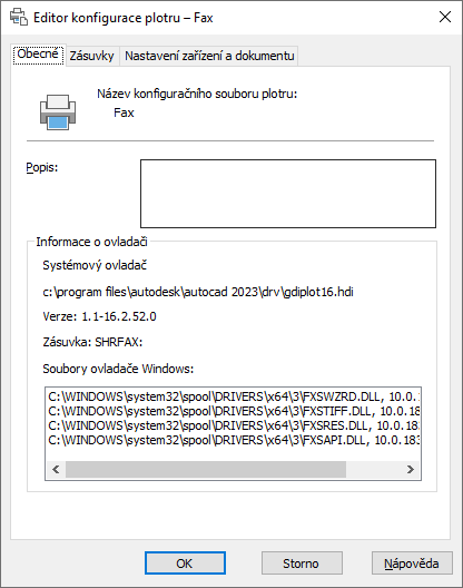

Karta Obecné (Editor konfigurace plotru)
Obsahuje základní informace o konfiguračním souboru plotru (PC3).
SPRÁVCEPLOTRŮ (příkaz) Hledat: Klikněte dvakrát na soubor PC3
V poli Popis můžete informace upravovat nebo přidávat. Zbytek karty je určen pouze ke čtení.
Seznam možností
Zobrazí se následující možnosti.
Název konfiguračního souboru plotru
Zobrazuje název souboru, který jste přiřadili v Průvodci přidáním plotru.
Popis
Zobrazuje informace, které chcete o plotru zahrnout.
Informace o ovladači
Zobrazuje následující informace:
  • typ ovladače plotru (systémový nebo nesystémový, název, model a umístění);
  • Číslo verze souboru HDI ovladače (specializované soubory ovládačů pro konkrétní produkt)
  • název UNC síťového serveru (je-li plotr připojen k síťovému serveru);
  • V/V zásuvka (je-li plotr připojen lokálně);
  • název systémové tiskárny (je-li nakonfigurovaný plotr systémovou tiskárnou);
  • název a umístění souboru PMP s parametry tiskového modelu (je-li k souboru PC3 připojen soubor PMP).
