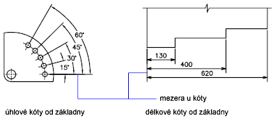

Ovládat můžete vlastnosti kótovací čáry včetně její barvy, tloušťky a mezer.
 Lze ovládat několik aspektů kótovací čáry. Je možné:
- Určit barvu a tloušťku čáry pro vizuální efekty a vykreslování
- Potlačit kótovací čáru nebo jednu či obě poloviny, je-li kótovací čára přerušená textem
- Nastavit mezery mezi jednotlivými kótovacími čárami v kótách od základny
- Nastavit vzdálenost, o kterou kótovací čára přesahuje vynášecí čáry u stavařských čárek (šikmá čárka)
