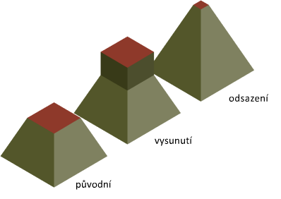

Vizuální zpětnou vazbu při pohybu kurzoru získáte po výběru 2D objektu, oblasti tvořené uzavřenou hranicí nebo plochy 3D tělesa. Stlačení nebo roztažení odpovídá typu objektu, který jste zvolili k vytvoření vysunutí a odsazení. V tomto příkladu je plocha mezi dvěma křivkami vysunuta, aby byla vytvořena 3D plná stěna.

| Plocha 3D tělesa | Odsadí plochu, přičemž protáhne nebo zhustí 3D těleso |

Plocha, která je vybrána, bude vytažena, aniž by to ovlivnilo přilehlé plochy. Pokud se stisknutou klávesou Ctrl kliknete na plochu, je plocha odsazena tato změna ovlivní také přilehlé plochy.
