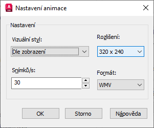

Dialog Nastavení animace
Nastavuje možnosti pro záznam animace 3D navigace.
MOŽNOSTI (příkaz) Hledat: Karta 3D modelování > Animace
Seznam možností
Zobrazí se následující možnosti.
Nastavení
Určuje nastavení souboru animace.
Vizuální styl
Zobrazuje seznam stylů zobrazení a předvoleb rendrování, které je možné aplikovat na soubor animace.
Rozlišení
Zobrazí seznam rozlišení. Výchozí hodnota je 320 x 240.
Snímkový rozklad (snímky/s)
Určuje snímkovou frekvenci (v snímcích za sekundu) Hodnoty jsou v rozsahu od 1 do 60. Výchozí hodnota je 30.
Formát
Určuje seznam výstupních formátů pro animaci. Dostupné formáty jsou AVI, MPG, WMV a MOV.
