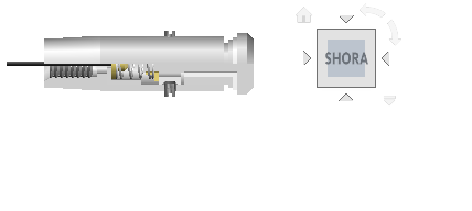

Při zobrazení modelu z jednoho pohledu plochy, zobrazí se vedle nástroje ViewCube dvě tlačítka se šipkami pro otáčení. Tyto šipky pro otáčení lze použít k natočení aktuálního pohledu o 90 stupňů po směru nebo proti směru hodinových ručiček kolem středu pohledu.
Když je nástroj ViewCube aktivní při prohlížení modelu z jednoho z pohledů stěny, zobrazí se vedle nástroje ViewCube čtyři pravoúhlé trojúhelníky. Tyto trojúhelníky slouží k přepnutí na jeden z pohledů přilehlých stěn.
