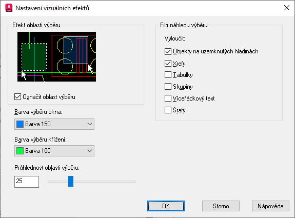

Řídí vzhled náhledu výběru.
MOŽNOSTI (příkaz)   Hledat:
Seznam možností
   Zobrazí se následující možnosti.
  -  Efekt výběru oblasti
- Řídí vzhled oblastí výběru během náhledu výběru.
- Oblast Náhled
- Zobrazí výsledky aktuálních nastavení.
- Označit oblast výběru
-  Určuje zobrazení efektů v oblastech výběru. (systémová proměnná SELECTIONAREA)
- Barva výběru okna
-  Určuje barvu průhledné oblasti výběru ve výběrovém okně. (systémová proměnná WINDOWAREACOLOR)
- Barva výběru křížení
-  Určuje barvu oblasti výběru při křížovém výběru. (systémová proměnná CROSSINGAREACOLOR)
- Průhlednost oblasti výběru
-  Určuje průhlednost oblasti výběru při výběru v okně nebo křížovém výběru. (systémová proměnná SELECTIONAREAOPACITY)
- Filtr náhledu výběru
- Určuje typy objektů, které budou při zobrazení náhledu výběru vyloučeny.
- Objekty na uzamknutých hladinách
-  Při zobrazení náhledu vyloučí objekty na uzamknutých hladinách. Ve výchozím nastavení je tato volba zapnutá. (systémová proměnná PREVIEWFILTER)
- Externí reference
Vylučuje objekty v externích referencí z náhledu výběru. Ve výchozím nastavení je tato volba zapnutá. (systémová proměnná PREVIEWFILTER)
- Tabulky
Vylučuje tabulky z náhledu výběru. (systémová proměnná PREVIEWFILTER)
- Skupiny
Vylučuje objekty ve skupinách z náhledu výběru. (systémová proměnná PREVIEWFILTER)
- Odstavce
Vylučuje objekty odstavcového textu z náhledu výběru. (systémová proměnná PREVIEWFILTER)
- Šrafy
Vylučuje šrafované objekty z náhledu výhledu. (systémová proměnná PREVIEWFILTER)
