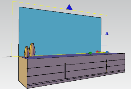

Použití manipulátoru mapování pro úpravu textur
 Potřebujete-li provést další úpravy mapy materiálu, použijte mapovací manipulátor pro přesun nebo otočení mapy textur na objektu. Chcete-li jej zobrazit, vyberte texturovaný objekt a zadejte příkaz MATERIÁLMAP.
Upravit, přesunout a otočit texturu lze přetažením za osy manipulátoru.
