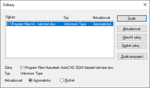

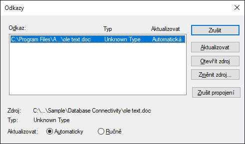

Vypisuje a modifikuje propojené soubory a objekty.
OLESPOJ (příkaz)
Zobrazí se následující možnosti.
Zobrazí informace o propojených objektech. Vypsané informace závisí na typu propojení. Chcete-li změnit informace o připojeném objektu, vyberte jej ze seznamu.
Zobrazí název cesty ke zdrojovému souboru a typ objektu.
Zobrazí typ formátu.
Automaticky aktualizuje propojení, jakmile se změní zdroj.
Vyzve vás k aktualizaci propojení, když otevřete dokument.
Aktualizuje vybraná propojení.
Otevře zdrojový soubor a zvýrazní části propojené s výkresem.
Zobrazí dialog Změnit zdroj (standardní dialog pro výběr souborů), ve kterém můžete zadat jiný zdrojový soubor. Je-li zdroj výběrem v rámci souboru (namísto celého souboru), bude pole Název položky obsahovat řetězec reprezentující příslušný výběr.
Zruší propojení mezi objektem a původním souborem. Objekt ve výkresu se změní na formát WMF (Windows metafile format), který neovlivní budoucí změny původního souboru.
