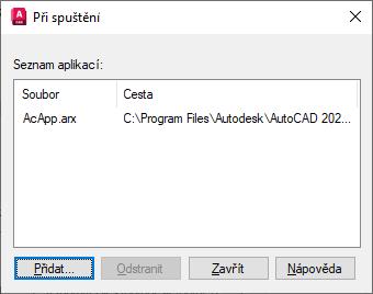

Dialog Při spuštění
Přidává aplikace do seznamu Při spuštění a odstraňuje je z něj. Jedná se o aplikace, které jsou načteny při každém spuštění aplikace AutoCAD.
APLČTI (příkaz) Hledat: Obsah
Seznam možností
Zobrazí se následující možnosti.
Seznam aplikací
Zobrazuje abecední seznam aplikací (podle názvu souboru), které se načítají při spuštění.
Přidat
Zobrazí dialog Přidat soubor do skupiny při spuštění. Tento dialog můžete použít k přidání souborů do skupiny Při spuštění.
Odstranit
Odstraní vybrané soubory ze složky Při spuštění.
Poznámka: Počínaje produkty založenými na aplikaci AutoCAD 2014 se musí vlastní aplikace přidané do skupiny Při spuštění nacházet v důvěryhodném umístění. Důvěryhodná umístění jsou určena systémovou proměnnou TRUSTEDPATHS.
