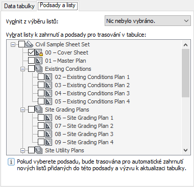

Karta Podsady a listy (dialog Tabulka seznamu listů)
Zobrazí možnosti řízení výběru listů představovaného aktuální tabulkou se seznamem listů.
SADALISTŮ (příkaz) Hledat: Klikněte pravým tlačítkem na název sady listů > Vložit tabulku seznamu listů
Poznámka: Volba Vložit tabulku seznamu listů není dostupná v místní nabídce sady listů, jestliže je aktivní karta modelu nebo jestliže není aktuální rozvržení list v aktuální sadě listů.
Seznam možností
Zobrazí se následující možnosti.
Rozevírací nabídka Vyplnit z výběru listů
nastaví stav položek v zobrazení na základě předem uloženého výběru listů.
Stromové zobrazení sad listů
Zobrazí dílčí sady sad listů, které mají být aktualizovány automaticky.
