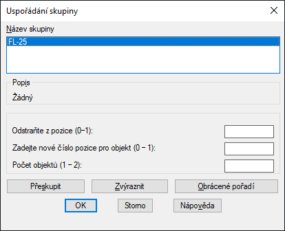

Dialog Uspořádání skupiny
KLASICKÁSKUPINA (příkaz) Hledat: Přeskupit
Seznam možností
Zobrazí se následující možnosti.
Jméno skupiny
Zobrazuje názvy všech skupin.
Popis
Zruší popis vybrané skupiny.
Odstraňte z pozice (0-n)
Udává aktuální pozici objektu, jehož pořadí má být změněno.
Zadejte nové číslo pozice pro objekt (0-n)
Udává pozici, na kterou se má objekt přesunout.
Počet objektů (1-n)
Udává číslo objektu nebo číselný interval, jehož pořadí má být změněno.
Přeskupit
Změní číselné pořadí objektů dle specifikace.
Zvýraznit
Zobrazí členy vybrané skupiny v kreslicí ploše jeden po druhém v aktuálním pořadí skupiny.
Obrácené pořadí
Změní pořadí všech prvků na opačné.
