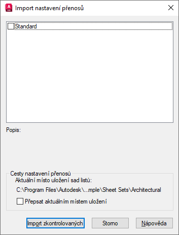

Dialog Import nastavení přenosu
Importuje vybraná nastavení přenosu z určeného datového souboru sady listů.
SADALISTŮ (příkaz) Hledat: Karta Seznam listů > Klikněte pravým tlačítkem na název sady listů > eTransmit > Nastavení přenosů > Import
Seznam možností
Zobrazí se následující možnosti.
Seznam nastavení přenosů
Zobrazí seznam nastavení přenosu. Zatrhněte nastavení, která chcete importovat do aktuální sady listů.
Popis
Zobrazuje volitelný popis, který se ukládá s vybraným nastavením přenosu.
Úložiště aktuální sady listů
Zobrazuje úložiště aktuální sady listů.
Přepište pomocí aktuálního úložiště.
Při výběru této možnosti se úložiště importované sady listů přepíší úložištěm aktuální sady listů.
Import označených nastavení
Importuje nastavení přenosu ze seznamu, která jsou zatržena.
