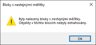

Objekty v blocích, které nebyly přizpůsobovány podle stejného měřítka, nelze extrahovat, protože číselné hodnoty nemusí být správné a použitelné. Je-li například kruh v bloku, který byl vložen v nestejném měřítku, objekt již není opravdový kruh.
Během extrahování se zobrazí dialog, který udává, že byly nalezeny bloky s nestejnými měřítky, a objekty uvnitř těchto bloků nejsou do extrakce zahrnuty.
