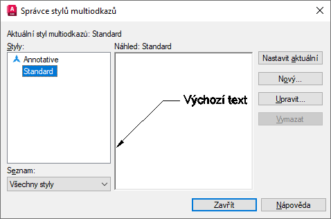

Tyto styly určují formátování prodlužovacích čar, odkazových čar, šipek a obsahu.
Tyto styly můžete vytvářet, upravovat a odstraňovat.
Seznam možností
Zobrazí se následující možnosti.
Aktuální styl multiodkazu
Zobrazí název vytvořeného stylu. Výchozí styl je Standardní.
Styly
Zobrazí seznam stylů. Aktuální styl je zvýrazněn.
Seznam
Určuje obsah seznamu Styly. Chcete-li zobrazit všechny styly dostupné ve výkresu, klikněte na položku Všechny styly. Pokud chcete zobrazit jen styly, které jsou odkazovány v aktuálním výkresu, klikněte na položku Používané styly.
Náhled
Zobrazuje náhled stylu vybraného v seznamu Styly.
Aktuální
Nastaví styl vybraný v seznamu Styly jako aktuální. Všechny nové multiodkazy se vytvářejí pomocí tohoto stylu.
Nová
Zobrazí dialog Vytvořit nový styl multiodkazu, ve kterém lze definovat nové styly.
Modifikace
Zobrazí dialog Upravit styl multiodkazu, ve kterém lze styly upravovat.
Vymazat
Odstraní styl vybraný v seznamu Styly. Styl použitý ve výkresu nelze vymazat.
