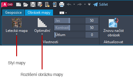

Kontextová karta pásu karet Obrázek mapy
Řídí vzhled obrázků mapy.
Seznam možností
Souhrn
Při výběru obrázku mapy se na pásu karet zobrazí kontextová karta Obrázek mapy. Tuto kartu lze zobrazit, pouze pokud jste přihlášeni k účtu služby Autodesk.
Panel Vlastnosti
Styl mapy
Aktualizuje vybrané obrázky mapy pro zobrazení mapy jako vektorového obrazu (Silnice), satelitního snímku (Letecká), nebo jako hybridu obou.
Rozlišení obrázku mapy
Aktualizuje vybrané obrázky mapy stažením obrázku s vyšším či nižším rozlišením z online služby map.
Jas
Řídí jas a nepřímo i kontrast vybraných obrázků mapy. Čím vyšší je hodnota, tím jasnější je obraz a tím více je pixelů, které se změní na bílé, když zvětšíte kontrast.
Kontrast
Řídí kontrast a nepřímo i efekt útlumu vybraných obrázků mapy. Čím vyšší hodnota, tím více je každý bod obarven svou primární nebo sekundární barvou.
Útlum
Řídí efekt útlumu vybraných obrázků mapy. Čím vyšší je hodnota, tím více obraz splývá s existující barvou pozadí. Při hodnotě 100 obrázek úplně splyne s pozadím. Změna barvy pozadí obrázku způsobí útlum do jiné barvy. Při vykreslování je barva pozadí pro útlum bílá.
Panel Aktualizovat
Znovu načíst obrázek
Aktualizuje vybrané obrázky mapy stažením nejnovějších obrázků mapy z online služby map a volitelně nastaví rozlišení pro optimální zobrazení na obrazovce.
