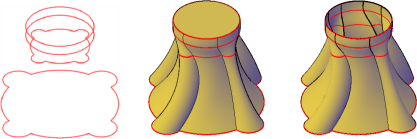

Vytvořte 3D těleso nebo povrch šablonováním profilu v sadě dvou nebo více profilů průřezu.
 Profily průřezu definují tvar výsledného objektu tělesa.
Profily průřezu mohou být otevřené nebo uzavřené křivky. Otevřené křivky vytvářejí povrchy a uzavřené křivky vytvářejí tělesa nebo povrchy.
Možnosti šablonování
-  Režim Určuje, zda se šablonováním vytvoří povrch nebo těleso.
-  Profily průřezu. Vyberte sadu profilů průřezu, které definují tvar nového 3D objektu.
profilované objekty s různými nastaveními průřezu

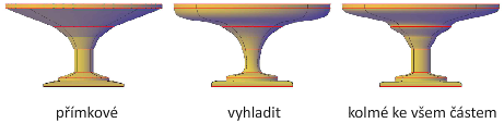

 Při vytváření šablonovaného objektu může přizpůsobit jeho tvar určení způsobu, jakým má profily procházet jednotlivými průřezy (například ostrá nebo hladká křivka). Nastavení lze změnit také později na paletě Vlastnosti.

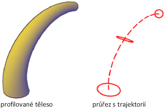

-  Trajektorie Určením trajektorie pro operaci šablonování získáte větší kontrolu nad tvarem šablonovaného objektu. Doporučuje se, aby křivka trajektorie začínala v rovině prvního průřezu a končila v rovině posledního průřezu.

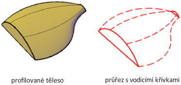

-  Vodicí křivky Určením vodicích křivek spojte body v odpovídajících průřezech. Tento způsob zabraňuje vzniku nežádoucích výsledků, například zvrásnění vytvářeného 3D objektu.
Každá vodicí křivka musí splňovat následující kritéria:
 - protíná každý průřez,
- počátek v prvním průřezu,
- konec v posledním průřezu.
