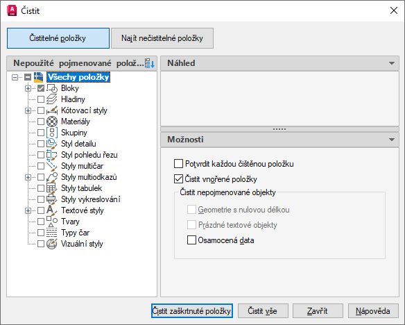

Dva pohledy jsou k dispozici v horní části dialogu Čistit:
Čistitelné položky
Zobrazí seznam položek v aktuálním výkresu, které můžete čistit, v podokně stromového zobrazení na levé straně. Další položky můžete odebrat z výkresu pomocí podokna Čistit nepojmenované objekty na pravé straně dialogu.
Pojmenované nepoužité položky
Zobrazí seznam pojmenovaných objektů, které nejsou používané v aktuálním výkresu a které jsou čistitelné. Kliknutím na znaménko plus nebo dvojitým kliknutím na typ objektu si můžete zobrazit seznam položek pro kterýkoli typ objektu. Můžete buď vybrat samostatnou položku, nebo všechny položky daného typu objektu.
Volba Čistit vnořené položky odstraňuje položky pouze tehdy, zvolíte-li jednu z těchto možností:
  • Všechny položky nebo Bloky (ve stromovém zobrazení)
  • Tlačítko Čistit vše
Náhled
Zobrazí náhled vybrané položky ve stromovém zobrazení po kliknutí na její název.
Možnosti
Potvrdit každou čištěnou položku
Při čištění položky zobrazí dialog Potvrdit čištění.
Odstraní všechny nepoužité pojmenované objekty z výkresu i v případě, že jsou použity nebo odkazovány jinými nepoužitými pojmenovanými objekty.
Čištění nepojmenovaných objektů
Geometrie s nulovou délkou
Odstraní geometrii nulové délky včetně čar, oblouků, kružnic a křivek.
Prázdné textové objekty
Odstraní textové objekty a objekty víceřádkového textu, které obsahují pouze mezery bez jakéhokoli textu.
Osamocená data
Provede skenování výkresu a odebere při otevření dialogu Čistit zastaralá data stylů čar DGN.
Poznámka: Příkaz ČISTI neodebere nepojmenované objekty z bloků nebo uzamknutých hladin.
Čistit zaškrtnuté položky
Odebere vybrané položky z aktuálního výkresu.
Čistit vše
Vyčistí všechny nepoužívané položky.
Poznámka: Jakmile jsou všechny čistitelné položky odebrány, různé položky a možnosti jsou šedé a v levém dolním rohu dialogu se zobrazí zpráva.

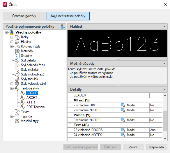

Najít nečistitelné položky
Zobrazí náhled objektů, které není možné čistit, a najde tyto objekty ve výkresu.
Pojmenované použité položky
Zobrazí seznam pojmenovaných objektů, které se v aktuálním výkresu používají a které nemohou být čištěny.
Většina z těchto objektů jsou aktuálně používané ve výkresu nebo jsou výchozí položky, které není možné odstranit. Pokud vyberete jeden pojmenovaný objekt, zobrazí se informace, proč daný objekt není možné čistit.
Náhled
Možné důvody
Zobrazí informace o tom, proč není možné vybranou položku vyčistit.

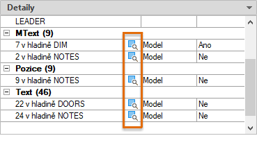

Detaily
Zobrazí informace o velikosti a umístění objektu a počet těchto objektů ve výkresu.
Výběr objektů
Zavře dialog Čistit, vybere nečistitelné objekty a přiblíží na ně pohled.
