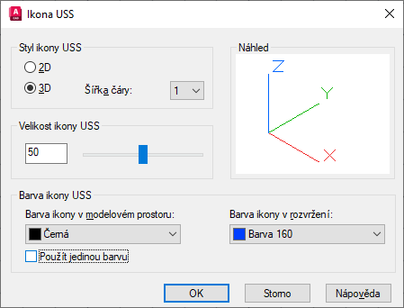

Dialog Ikona USS
USSI (příkaz) Hledat
Seznam možností
Zobrazí se následující možnosti.
Styl ikony USS
Určuje zobrazení buď 2D nebo 3D ikony a její vzhled.
2D
Zobrazí 2D ikonu bez zobrazení osy Z.
Poznámka: Pokud je směr pohledu rovnoběžný s rovinou XY systému USS, ikona USS se změní na ikonu „zlomené tužky“, která značí, že tvorba objektů kliknutím do umístění bez použití uchopení objektů pravděpodobně bude mít nežádoucí výsledek.
3D
Zobrazí 3D ikonu.
Šířka čáry
Řídí tloušťku čáry ikony USS, jestliže ikona 3D USS není vybrána.
Náhled
Zobrazí náhled ikony USS v modelovém prostoru.
Velikost ikony USS
Řídí velikost ikony USS jako procentuální hodnotu velikosti výřezu. Výchozí hodnota je 50 a platný rozsah je od 5 do 95. Všimněte si, že velikost ikony USS je úměrná velikosti výřezu, ve kterém je zobrazena.
Barva ikony USS
Řídí barvy ikony USS ve výřezech modelového prostoru a na kartách rozvržení.
Barva ikony v modelovém prostoru
Řídí barvu ikony ve výřezech modelového prostoru.
Barva ikony v rozvržení
Řídí barvu ikony v rozvrženíh.
Použít jedinou barvu
Použije barvu ikony vybraného modelového prostoru na všechny osy 2D ikony USS.
