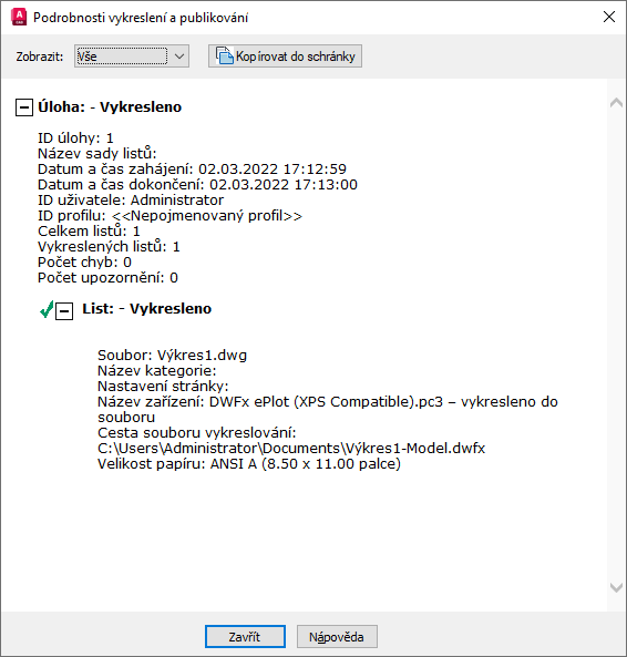

Dialog Podrobnosti vykreslení a publikování
Zobrazí informace o úlohách vykreslování a publikování dokončených v aktuální relaci.
ZOBRVYKRPODR (příkaz) Hledat
Podrobnosti vykreslování a publikování jsou také dostupné v místní nabídce ikony stavového řádku Vykreslování a publikování.
Seznam možností
Zobrazí se následující možnosti.
Zobrazit
Určuje, co je zobrazeno. Také je možné kliknout pravým tlačítkem do oblasti podrobností a výběrem položek Zobrazit jen chyby nebo Zobrazit vše změnit tato nastavení.
Vše
Zobrazí informace o dokončených úlohách vykreslování a publikace a listech těchto úloh.
Jen chyby
Zobrazuje seznam chyb, ke kterým došlo při úlohách vykreslování nebo publikování.
Kopírovat do schránky
Zkopíruje veškerý zvýrazněný text do schránky.
Oblast podrobností
Zobrazuje podrobnosti o dokončených úlohách vykreslování a publikování.
