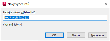

Dialog Nový výběr listů
Uloží pojmenovaný výběr listů pro další operace.
SADALISTŮ (příkaz) Hledat: Karta Seznam listů > Klikněte pravým tlačítkem na vybrané názvy listů > Uložit výběr listů
Jakmile vyberete několik listů a potom výběr uložíte, můžete jej obnovit podle jeho názvu. To usnadňuje výběr sady listů pro publikování, přenos nebo archivování.
Seznam možností
Zobrazí se následující možnosti.
Zadejte název výběru listů
Určuje název výběru listů.
